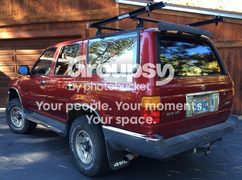

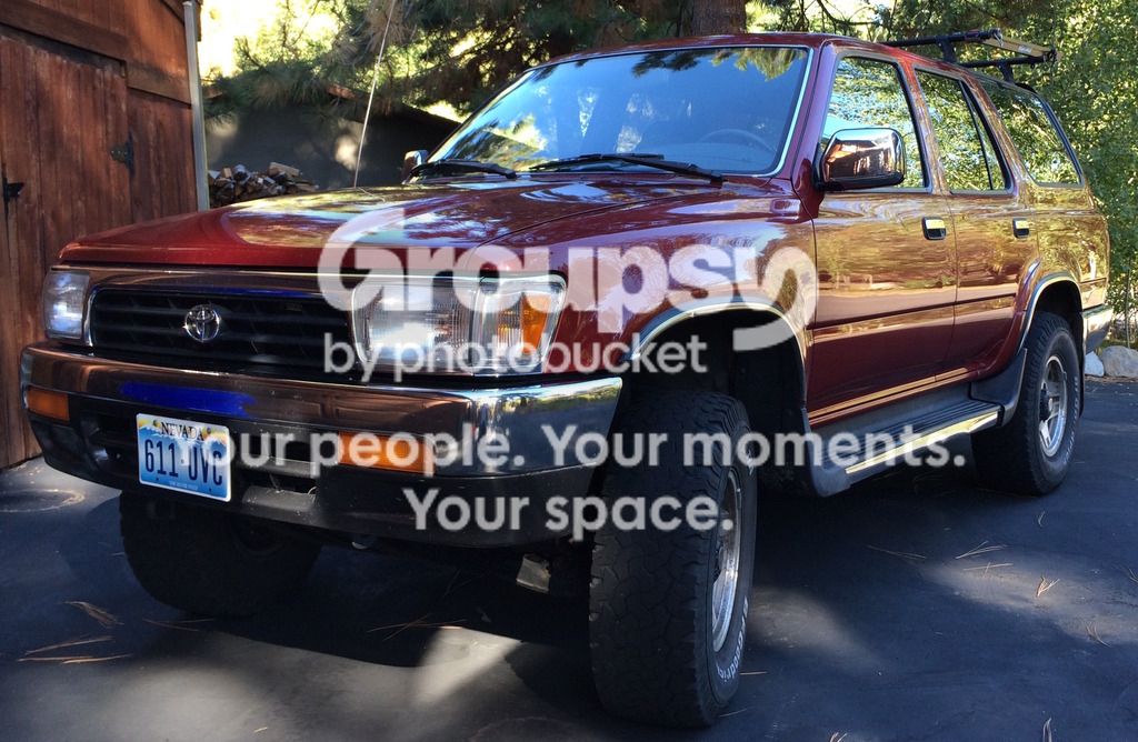

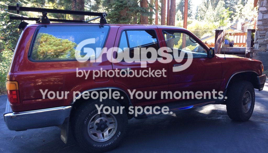

IMG_7004_zpsc1wwrgcz.jpg~original
IMG_7003_zpsiawshhtu.jpg~original
IMG_7002_zps5j4xrcjs.jpg~original
