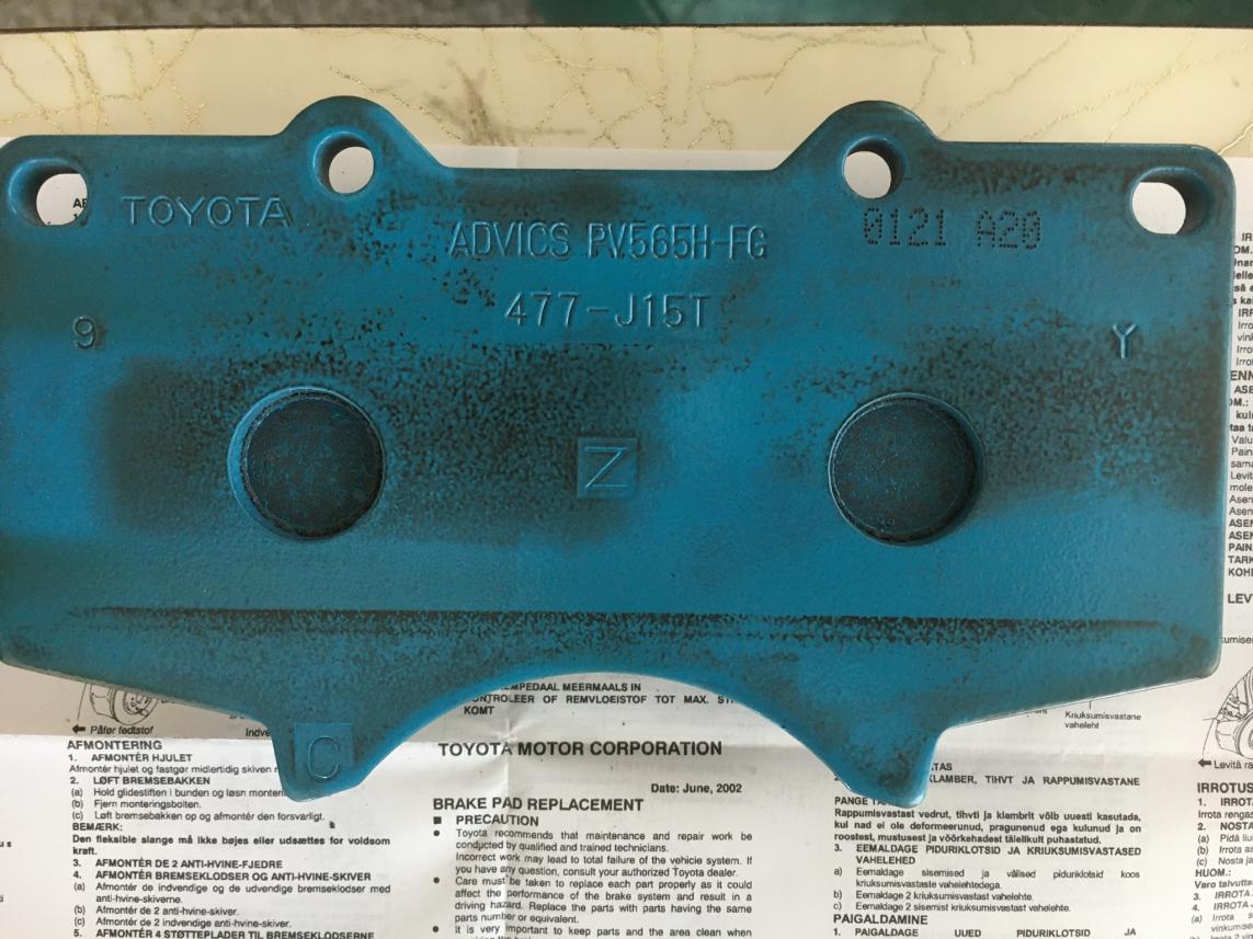

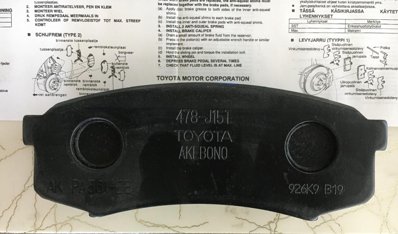

374169d1608615784-squeaky-brakes-21103d25-4349-4061-81d6-39332ce093cd-jpg
374168d1608615722-squeaky-brakes-7fa98d4a-e5bc-44d1-b143-f76704cc69ca-jpg
